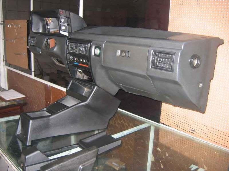

Bom amigo Descobri isso ontêm fuçando e perguntando para a galera do forum, olha essa imagem abaixo:
Esta vendo essas duas bols pretas na parte decima do painel ?
Ali fica um socket onde fica as lampadas que iluminam o painel....
