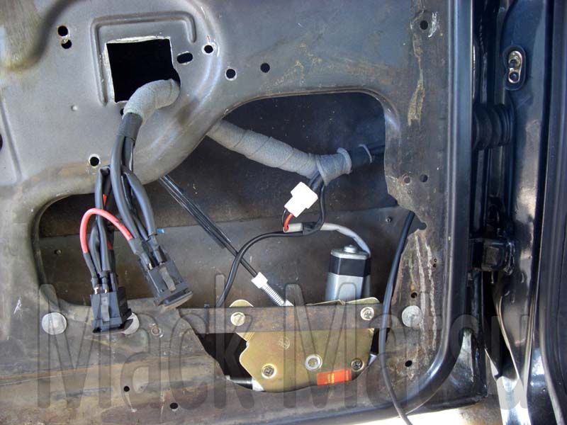

Galera, recentemente abri o forro de porta do meu GTS e o que vi foi triste.
Como tem gente que adora serviço porco e agora tenho que arrumar as cagadas dos antigos donos.
Primeiro, descobri que o retrovisor do meu carro é eletrico, nao sei se na foto da pra ver o plug, porem nao tenho como testar.. pois nao tem mais o botao.
Segundo que algum infeliz preferiu cortar o chicote original do carro e refazer um bem porco do que utilizar o original.
Agora, como identificar os fios? Alguem saberia dizer.
Talvez eu esteja enganado tbm, este chicote nao é dos vidros e sim do retrovisor eletrico.. bom nao sei.
Valeu

Boa Tarde Masson !
Esse chicote com esse conectorzinho branco pequeno, é do retrovisor.
Esse termo-retrátil do lado dele, com um fio branco e marrom também é do retrovisor elétrico, e era para ter outro conector ali maior, só que algum eletricista porco removeu, porque originalmente, que eu conheça o chicote era para ter outro conector ali, mas pela foto dá para ver que tem só os fios ali cortados.
Geralmente, os fios brancos, verde claro, azul escuro, que passam ali na porta, são do retrovisor elétrico.
Poderiam ter mantido os chicotes originais, apenas desconectado, os caras não precisavam ter danificado os fios e chicotes originais, é foda né mano !

Ou seja, se eu quiser colocar em ordem.. to ferrado pra achar este conector.

Achar eu achei...
Mas....
http://produto.mercadolivre.com.br/MLB- ... ti-gts-_JM
caro ein.. pra arriscar sem nem saber se o retrovisor ta funcionando ou nao.
Fiz uma pesquisa rapida e o codigo do conector é 321971998A
e este é o esquema eletrico
Mensagens: 5845
Re: Chicote original dentro da porta.
Isto mesmo Masson, esse é o conector que lhe falei que foi removido assim como te falei, ele tem fios Vermelhos, Azuis, Verdes e Brancos, e os terras (marrom), assim como confirma o esquema elétrico :D

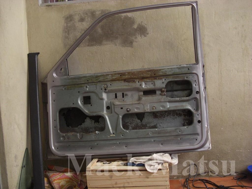

Eu comprei um par de portas completo no desmanche e quando desmontei os retrovisores eram elétricos.
Garimpei na internet o interruptor e desisti pelo preço...
Pelo que consegui ver na foto que você postou tentaram colocar um sub de 12" na porta do seu carro.
Cortaram até a estrutura da porta pra colocar um falante.
Fizeram isso na porta da minha Saveiro e tive que adaptar um suporte pra poder prender a máquina de vidro elétrico.
