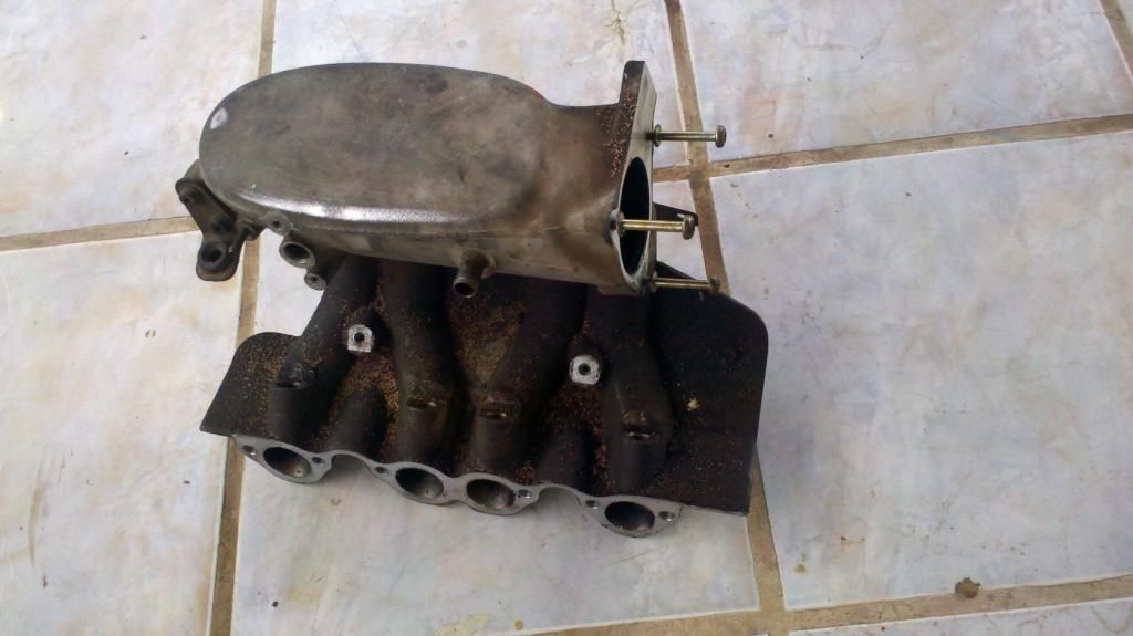

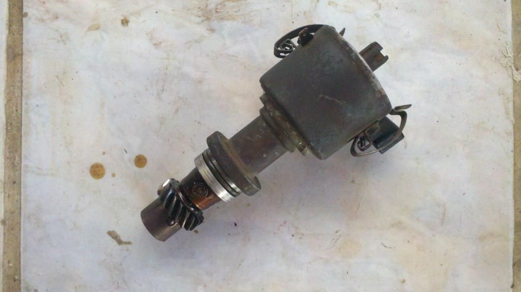

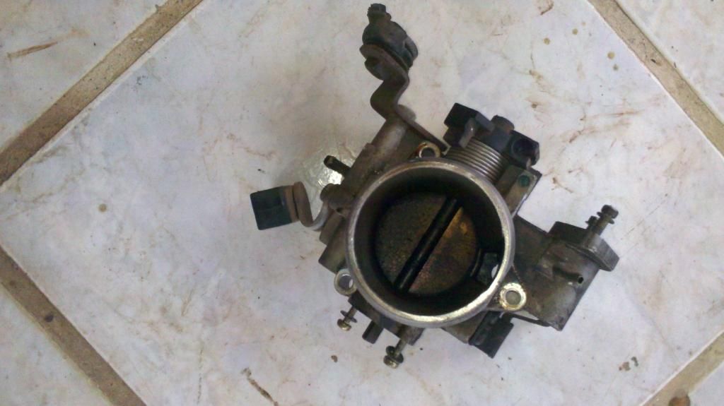

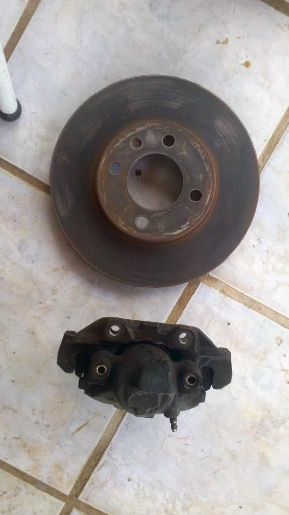

Hoje passei em um desmanche e comprei: Distribuidor c/ hall; Coletor de Admissao; Disco e pinça de Santana (Era de uma quantum GLSi)

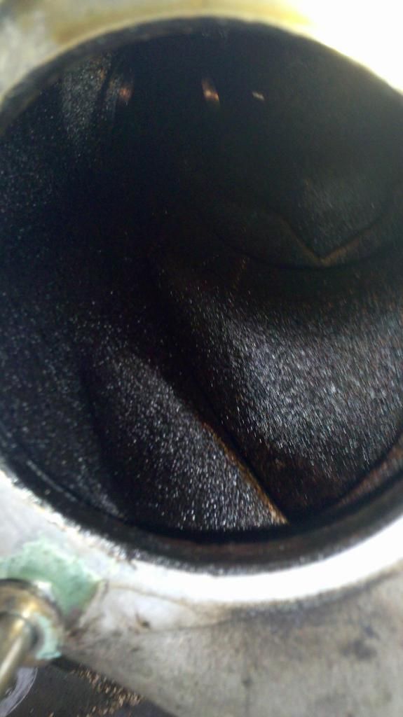

Na ultima foto da pra ver o estado do coletor , ta muito sujo por dentro. Existe algum jeito de limpar ali por dentro?

Re: Dicas e Ajudas. Injetar e turbinar Voyage GLS1.8
Pra limpar o coletor o melhor mesmo é gasolina! Vai lavando que fica zero...
Por fora, pode passar uma escova rotativa com furadeira que fica bem bom, ou então limpa da melhor forma que conseguir, e passar um spray prata.
A injeção que tu vai pegar, controla a lenta com o motor original do MI (no teu está faltando). Eu sinceramente colocaria um atuador mecânico de lenta.

Opa, valeu a dica, por fora usei um produto que imita o car80, por dentro amanha vou fazer o teste com a gasolina. Preciso deixar de molho na gasolina?GTRs84 escreveu:Pra limpar o coletor o melhor mesmo é gasolina! Vai lavando que fica zero...
Em relação a injeção, me recomendaram usar todos os sensores originais (que usam no MI)

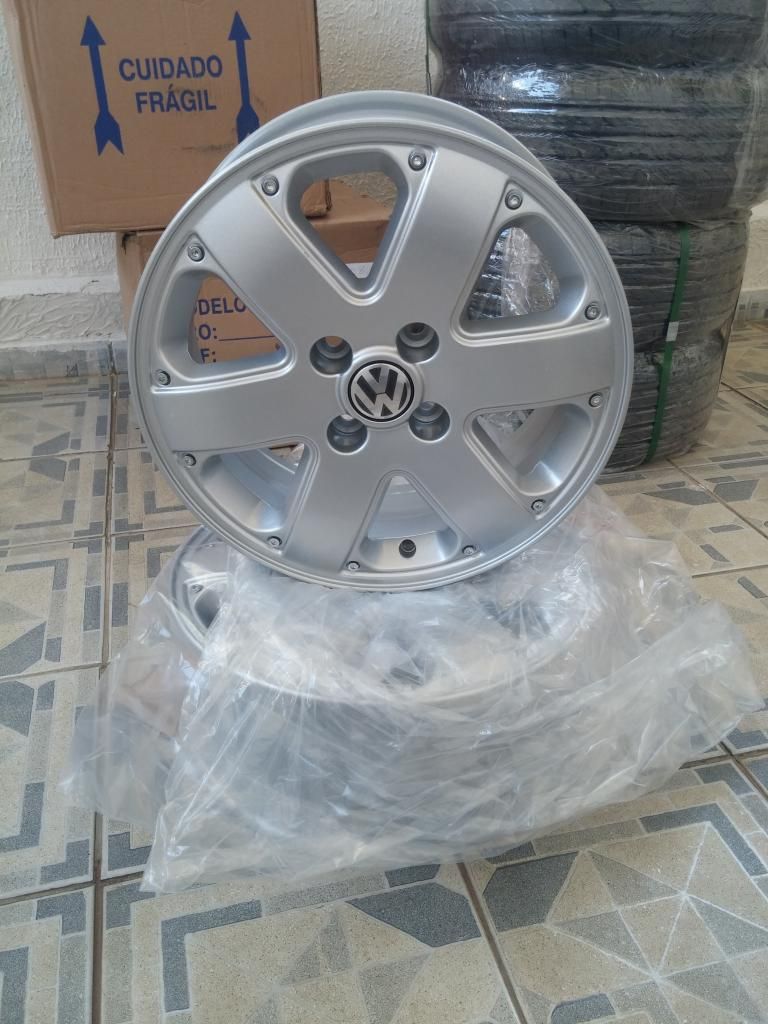

As rodas e pneus chegaram agorinha. Fotos abaixo
Rodas Track&Field 15" (Cmpradas na RS7)

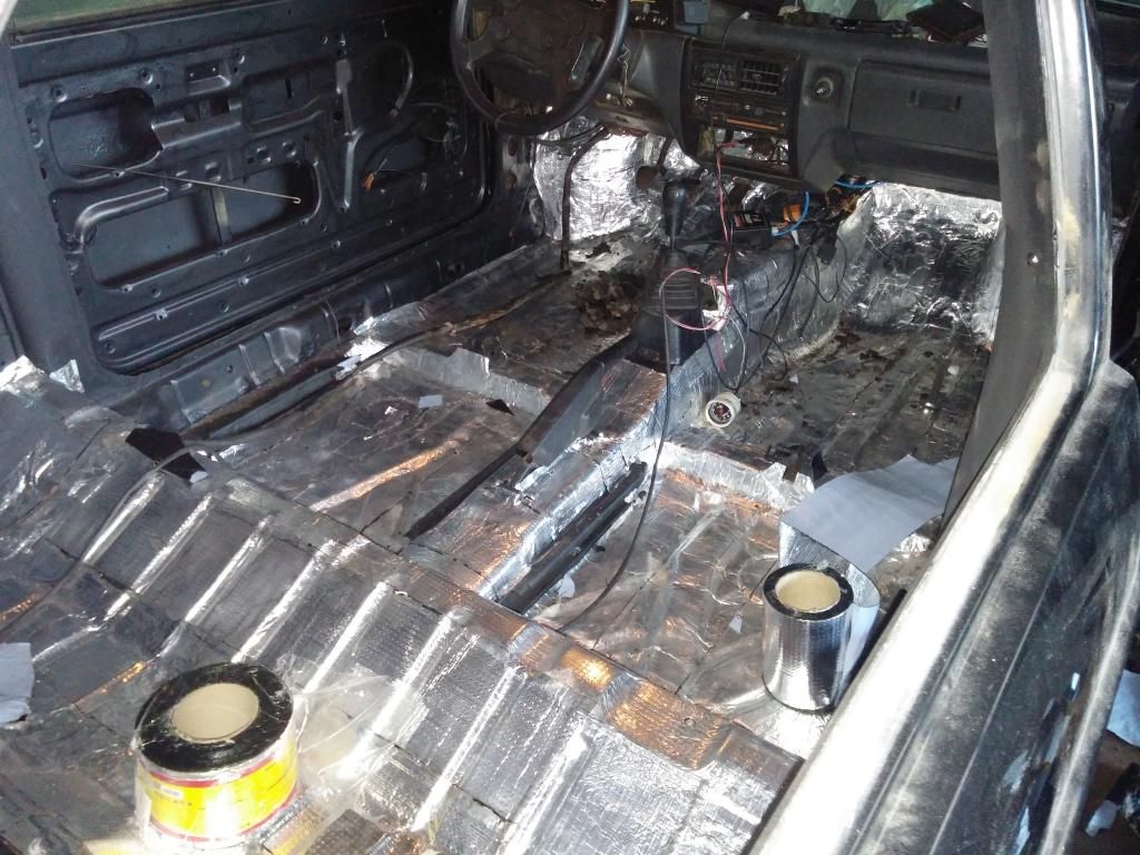

Interior com a manta asfaltica . Encima ainda coloquei feltro , assim como vi em um tutorial aqui do forum.

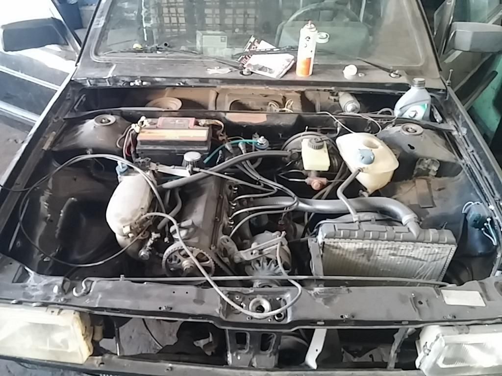

Motor já com a injeçao (desculpa a qualidade terrivel)
