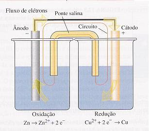

1º inconveniente - o que acontece de principal na eletrólise não é a quebra da molécula de água em si, e sim a oxidação e a redução dos pólos envolvidos, (vide figura) o anodo oxida e perde massa, e o catodo reduz e ganha massa, fazendo com que haja depósito do material em um dos eletrodos, e ao fim desse depósito a eletrólise para de acontecer
Esse processo é utilizado para cromar ou galvanizar metais, eles mergulham o material que vai reduzir na solução de cromo, e este incorpora o cromo para reduzir e ganhar massa.
2º inconveniente - não sei o que ele tá falando aí de gás óxido de hidrogênio... óxido é um material oxidado, eu fico tentando imaginar como que um gás pode oxidar... doidera né! a água na eletrólise quebra em hidrogênio e oxigênio, e ponto final, não fica formando terceiros aí na história. o que existe é o Óxido de Di-Hidrogênio H2O, ou seja, a própria água
3º inconveniente - cada eletrodo (temos o positivo e o negativo) faz liberar um gás, basicamente em alguns meios de processo de eletrólise como o que foi mostrado, ele teria que isolar os eletrodos pra separar hidrogênio do oxigênio (vide figura abaixo), mas parece que eles não estão muito preocupados com isso, já que na mangueira central ali sai óxido do gás! auhahahahuau

naum entendi a parada dos polos oxidarem.Pq os caras usam inox 316l, q é mto dificil de oxidar...
