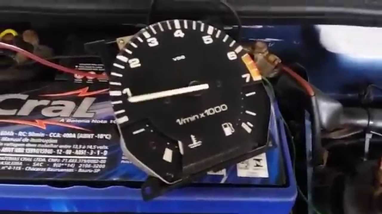

O máximo que eu tive coragem em chegar de 2a. marcha foi 90 km/h uma vez... o que dá 6.100 rpm no meu carro, e o manual do proprietário do meu gol fala para não passar de 6.100 rpm para ter uma longa vida útil.
Você pode ver que na foto abaixo de um conta giro original VW AP a rotação da faixa vermelha (perigosa) começa aos 6.250 rpm. Se você ama seu motor não faça uma judiação dessas. Veja esta 7 Galo travando o motor por andar na faixa vermelha de giro:
