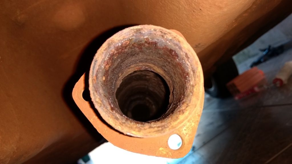

O silencioso intermediário está assim (ver foto), será que pode ser isso? Deveria ter alguma coisa dentro ou é assim mesmo?
https://goo.gl/photos/sU8rwmrifn7gvTnz9

Adriano,
Não consigo abrir a foto.

Rodox escreveu:Adriano,
Agora vai:

Mensagem por Rodox »
O seu abafador intermediário deve estar com o miolo podre. Eu troquei meu silencioso traseiro devido ao ruído que ele fazia apesar de não ter nenhum furo na carcaça, mas por dentro com certeza o miolo estava estragado e ficava com um ronco de escapamento furado.

Rodox escreveu:O seu abafador intermediário deve estar com o miolo podre. Eu troquei meu silencioso traseiro devido ao ruído que ele fazia apesar de não ter nenhum furo na carcaça, mas por dentro com certeza o miolo estava estragado e ficava com um ronco de escapamento furado.
Não, ele está sem miolo algum, como mostra a foto.
Vish... entao isso não serve pra mais nada.
