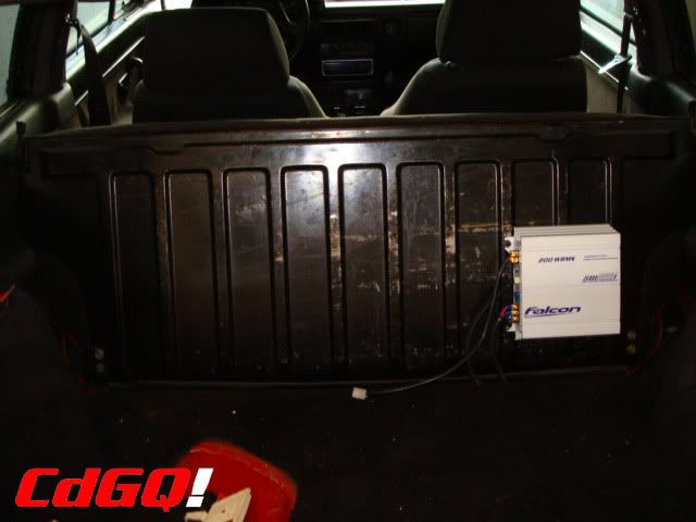

Eu tinha o seguinte:
http://img.photobucket.com/albums/v460/ ... 010017.jpg

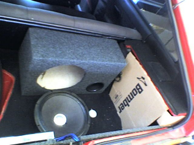

Falcon SW800T + Cruzader 12", dutada 48L
Até que tocava razoavelmente, mas era só pra dentro... e a caixa nao era
muito bem feita pra "anatomia" do meu porta-malas (resumindo: tava feio pra c**!!). Resolvi começar de novo...

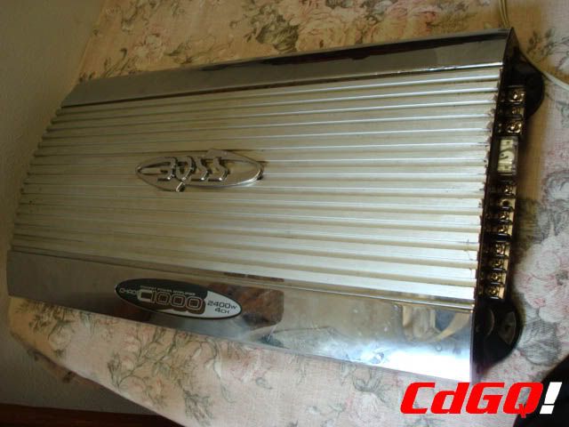

Peguei um Boss C1000:

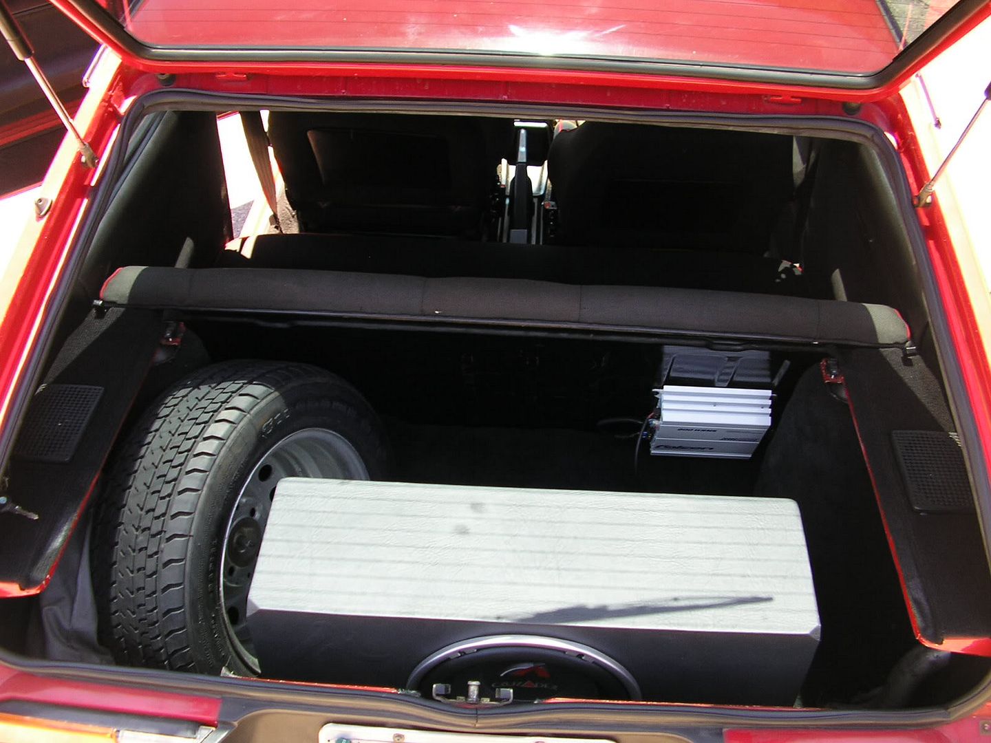

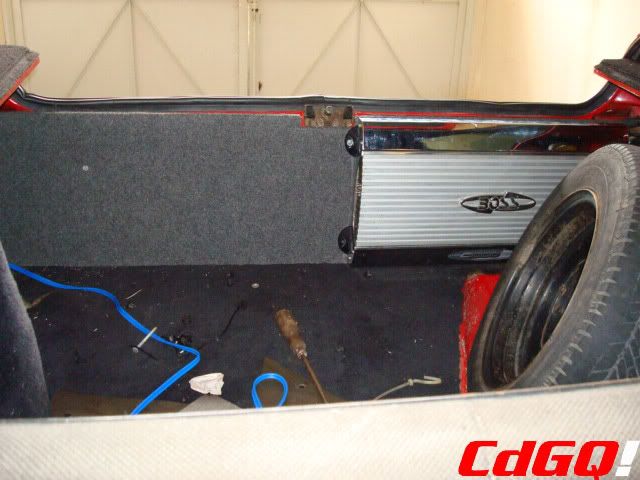

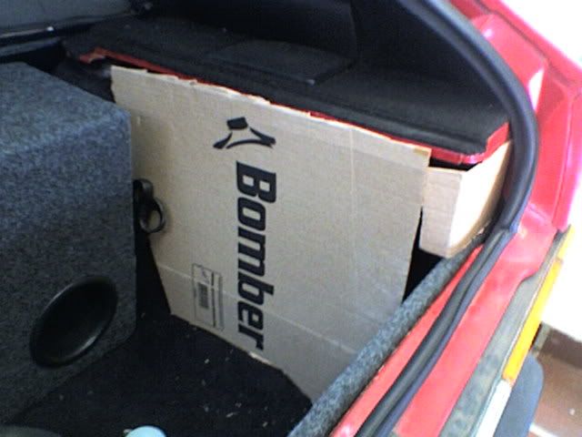

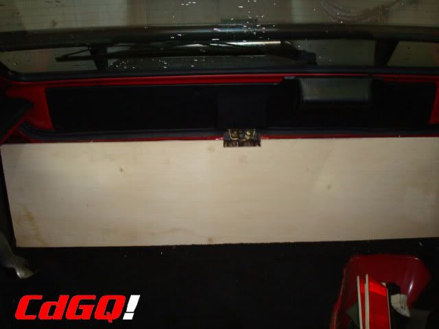

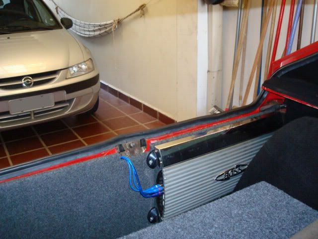

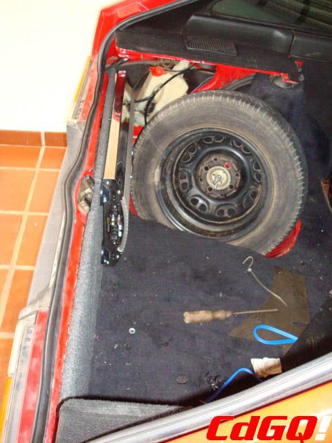

A idéia era jogar o amp no vão entre o estepe e as lanternas, e fazer um suporte que cobrisse essa visão linda das lanternas:

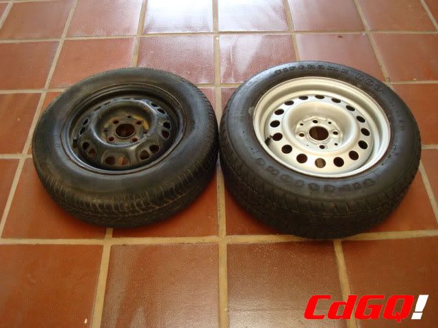

Pra isso, o estepe 195/60 14 nao servia.
Estepinho 165/70 13:

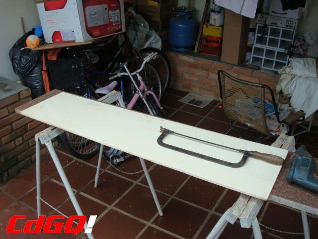

Compensado 10mm, 125x30.
Ficou bem justo, aconselho a usarem 120x30.

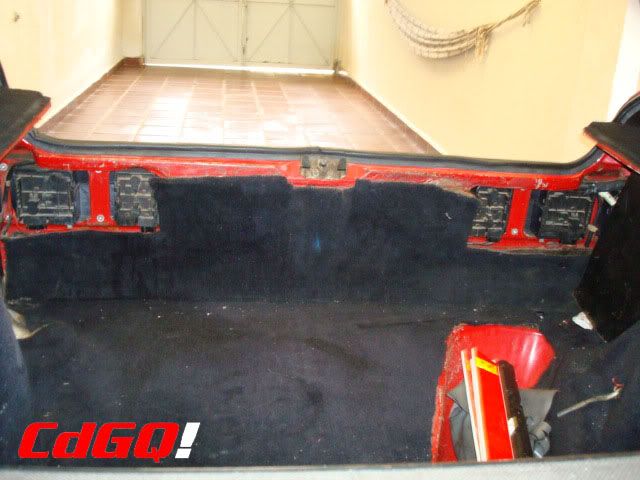

Com o corte no trinco da mala, e no lugar:

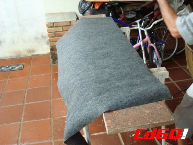

Colando o carpete...

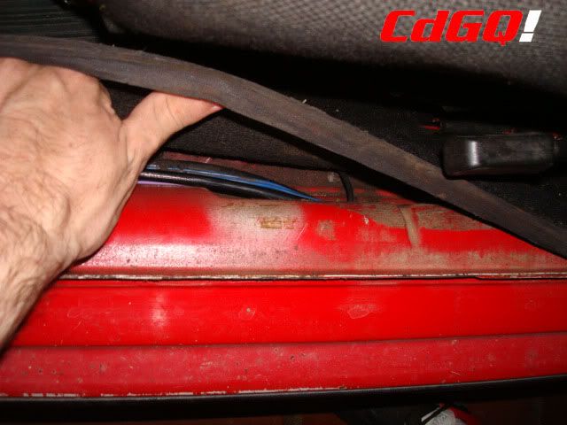

enquanto isso, fui puxar a fiação.

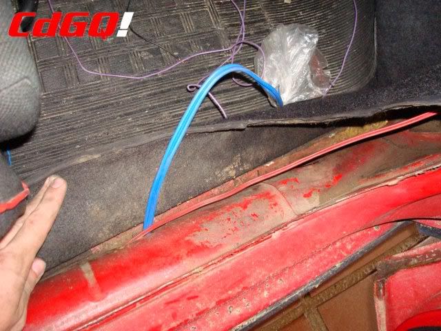

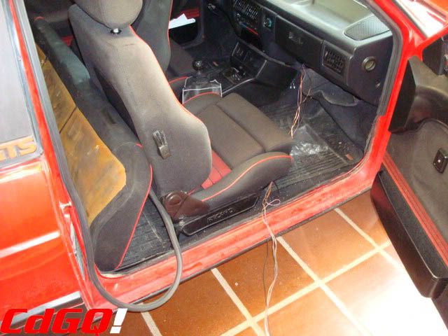

Meu amp antigo usava cabos 4mm, e "hi-input"... tive que tirar tudo pra passar RCA e o cabo 16mm.
Passei sinal por um lado e energia pelo outro, pra evitar ruídos.
Rca entrando no pé do passageiro:
Saindo lá atrás:
(falta um RCA ainda, puxo essa semana)

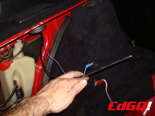

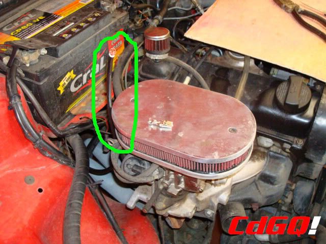

positivo 16mm e remote entrando, lado motorista:
tcharaam

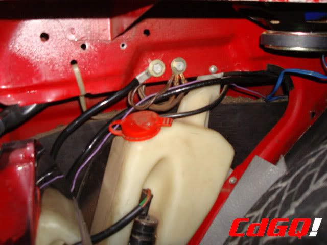

Detalhe, aterrei aqui mesmo, parece ate que esse parafuso foi feito pra isso:

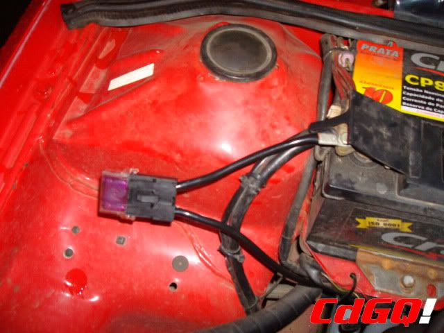

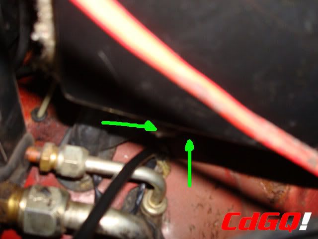

la na frente, cabo atravessando a parede corta-fogo:
chegou
porta-fusivel (80a) feito:

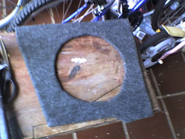

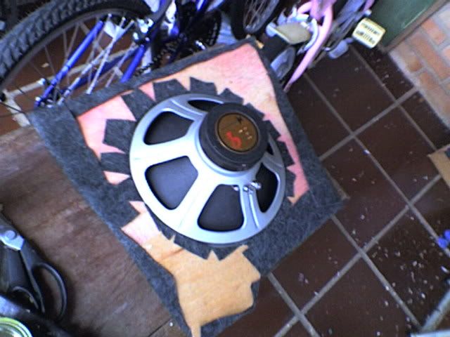

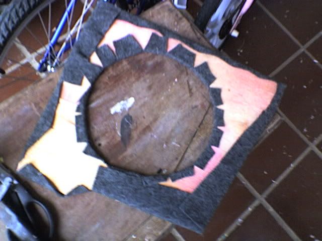

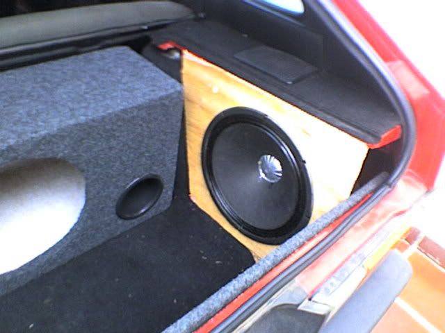

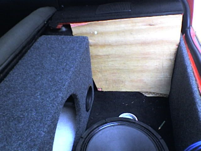

Fazendo o suporte do woofer (compensado 6mm):
Já com ele:
encarpetando
Tchanaam

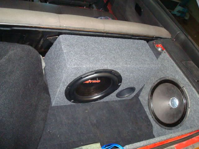

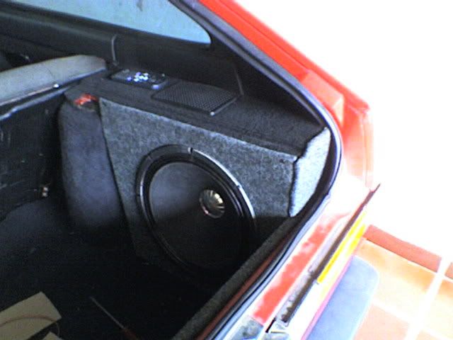

Peguei um Nitro 12" 700.
Fotos do som já pronto:
