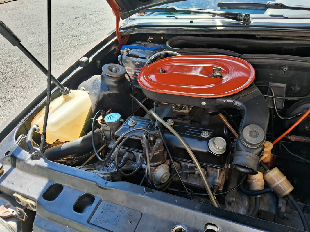

Salve galera, olha onde fui me meter...
Estou reformando um escort 86/87 álcool.
O carro tá um lixo, vou gastar muito pra deixar andável e confiável, mas é um projeto de apego sentimental da minha mulher (me fudi kkkkkkkkkk).
Quando chegou, saquei o carburador e mandei recondicionar, tavá péssimo.
Bura novo, instalei o reservatório de partida a frio e a ratoeira deu sinal de vida.
Carro não tinha água no reservatório, estranhei, mas tudo bem... completei, liguei de novo, esperei a ventoinha disparar por 3 vezes e tudo funcionou como um relojinho.

Hoje a mecanica do 91 está na girafa pra ser colocada no 86.
Vou precisar buscar o motor do 86 na retífica pois vou usar algumas peças por conta do chicote elétrico e algumas mudanças entre os modelos. (Posição do cebolão por exemplo, que no 86 é no cabeçote e no 91 é no radiador).
Enfim... o cicatriz 86 vai voltar a vida essa semana e terei um 91 como doador de peças.

Motor montado no lugar e já deu pra dar umas voltinhas ontem a noite.
O porcânico pediu pra trocar o trambulador, pois o que estava no carro estava todo zuado.
Comprei um novo completinho só pra montar no lugar e regular.
E quem disse que o lixo conseguiu regular. Me cobrou 300 conto só pra trocar o trambulador.
O Zé ruela tbm não conectou o cabo do afogador, não revisou as mangueiras de água e nem colocou o protetor de carter.
Aí já sebe né... água vazando, dificuldade na 1ª partida e parte de baixo do motor exposto.
