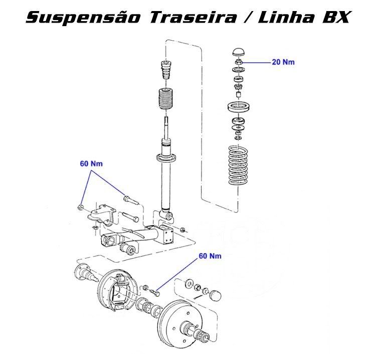

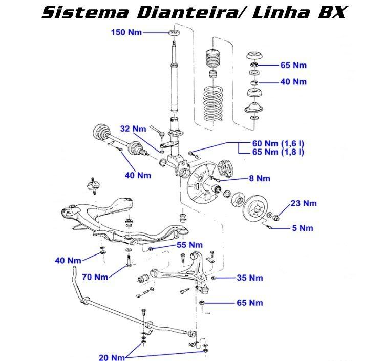

Linha BX
Dianteira:
Traseira:

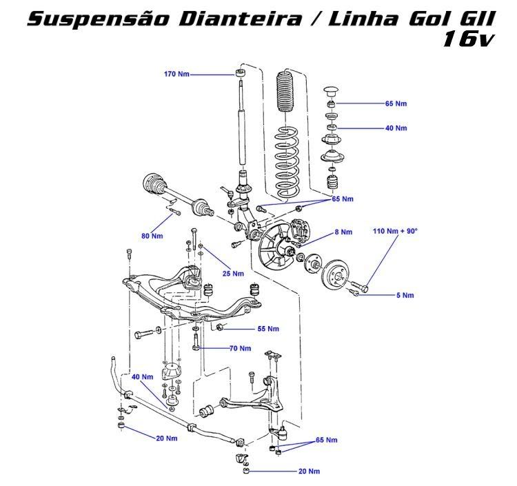

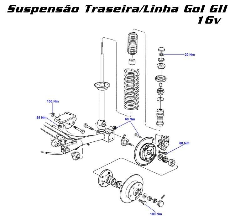

Gol Bola 16v
Dianteira:
Traseira:

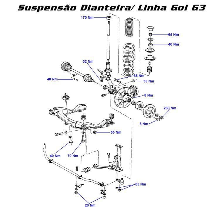

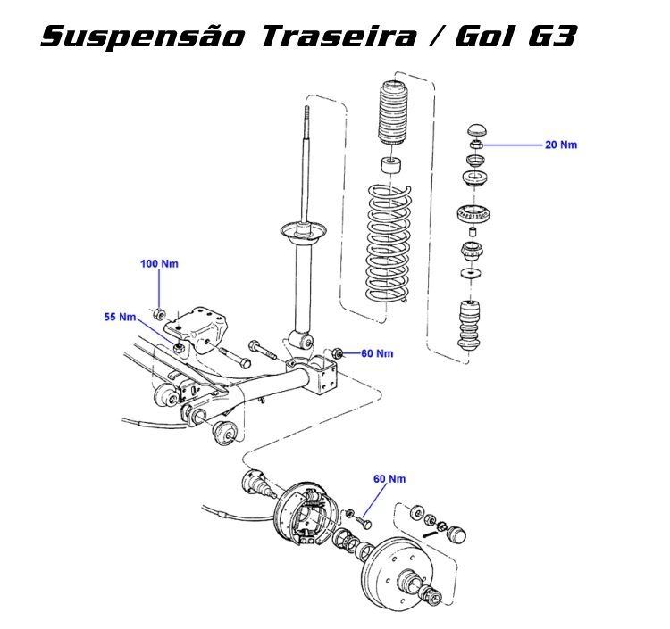

Gol G3
Dianteira:
Traseira:

Opaaaaa legal heim brother !!!

assim da pra ter uma noção bem melhor!!!! legal cara!!!

Re: Diagrama da suspensao familia GOL
Mensagem por Haruji_Sato »
ethnis escreveu:Linha BX
Dianteira:
O torque da porca da ponta da homocinética tá com valor errado, o correto é 230 Nm.
Mensagem por ethnis »
Haruji_Sato escreveu:
Dianteira:
Voce tem a tabela de apertos?
Achei estranho mesmo
Descobri porque tenho um torquímetro em casa e comparei com o do Santana/Gol G2/3.
