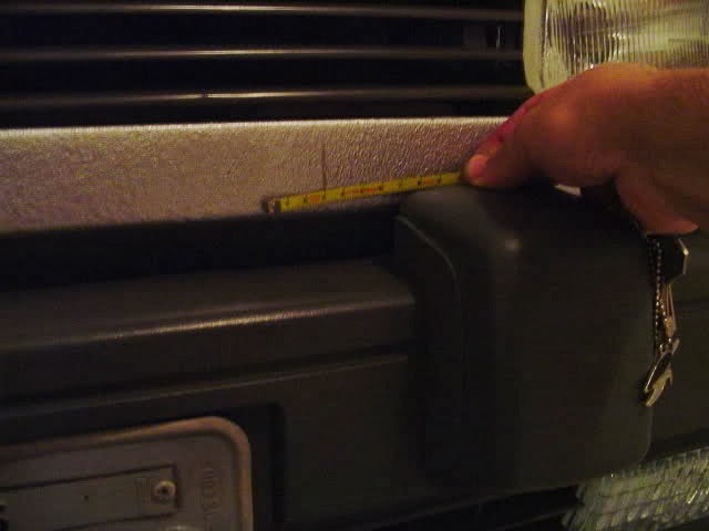

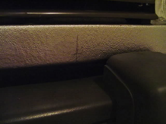

Amigo... pedi que medisse... o furo fica a 420mm (42cm) do bigodinho pra dentro e, de cima pra baixo, 35mm (3,5cm).
Seu carro tem os batentes do parachoque ainda?

Re: [DÚVIDA] Gabarito furação milhas GT/GTS/GTI
só marcar um + com um lápis bem de leve para não estragar a pintura.

Cola uma fita crepe e depois marque o "X". Também é ideal é achar o "centro do bigode" (o furo central da grade pode ser uma referência) e medir se está simétrico, pois pode acontecer da emenda como pára lama estar torto (assim / ou assim \).bleidao escreveu:só marcar um + com um lápis bem de leve para não estragar a pintura.

Boa kkkkk melhor do que marcar direto na pintura.
