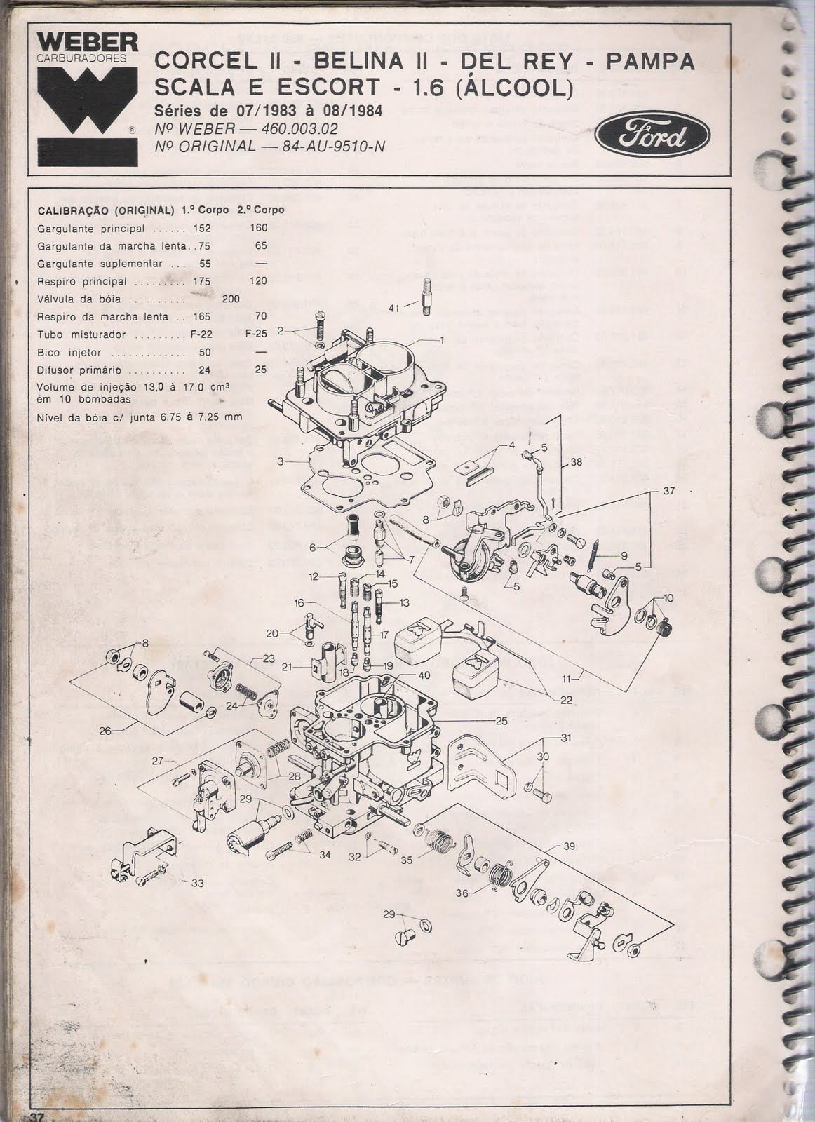

Bom dia,primeiramente desculpa se estiver postando no local incorreto.... Mas estou com uma duvida....tenho um 1000 cht que mandei fazer 1.6....e queria saber qual o modelo do carburador.... Só consta nele. O seguinte. Weber IV.... Seria esse o modelo dele???

Acredito que seja o Weber 460 amigo, tenta tirar umas fotos dele que facilitará a identificação !

Tah ae.... Tah bm sujinho... Mas da p ve...

O seu é o Carburador Weber 460
http://3.bp.blogspot.com/_PL9IQSKKl1Q/S ... 0+ford.JPG

Vlw ae galera..... Brigadãoo.... To devendo uma pepsi p vcs....
