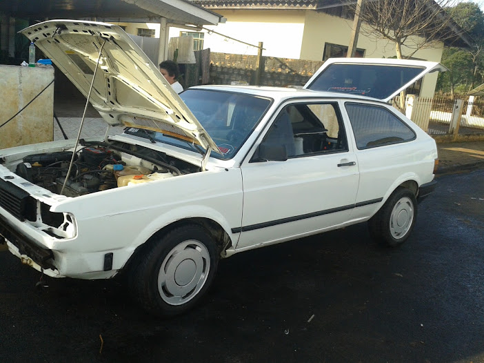

olha ai como que ficou

Caraca...que dó do goleta ali....força que com um pouco de tempo dedicação e $ vc deixa melhor do que tava antes!

Lavagem pós-alagamento
