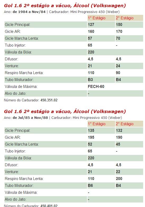

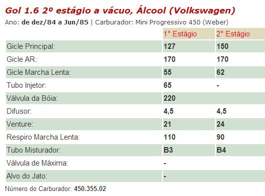

Ae galera estive pensando o seguinte:
Tipo penso assim meu carburador é modelo miniprogressivo serie 450 401 02 ano de uso 85-88 algo assim...(que acredito que começou a ser usado no AP 1.6)
Porem meu carro é 84/85 motor MD270 e então acredito que o dele seja o 450.351.02..mas ai que ta sera que interfere tanto assim no motor isso? vou colocar os 3 modelos que desconfio que seja.. sendo o meu o 450 401 02
o que deveria fazer?? um palpite??
