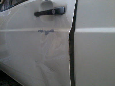

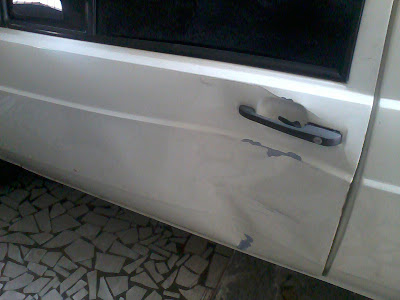

fala galera CdGQ!
entao esse fds bateram em meu carro e o fdp fugiu, pior qe nao tinha ngm na rua pra anotar placa do carro,
eu mesmo vou ter qe gastar pra arrumar, infelizmente ! meu carro acabou de sair do mecanico, refez o cabeçote inteiro troco varias coisas, eu ia mandar preparar uma suspensao FIXA pra ele ! mais vamo la ne, arrumar essa porta e bola pra frente !
segue as fotos do estrago,
será qe volta essa porta ou compensa comprar outra em um desmanche ?
GOL CHT 1.0 / 1994 / BRANCO

pingorodrigo,
Beleza ???
Que mer%$#%$$ hein !!!
O maldito ainda fugiu ..... mas a meu ver compensaria trocar a porta sim, viu .....
Não lembro agora se a porta do gol troca a folha, quem sabe pode ser uma opção ....
Abraços !!! :cool:

Bill escreveu:pingorodrigo,
Beleza ???
Abraços !!! :cool:
fala ae, blzz sim !
é foda, o cara fugiu mais deixa pra lá ! vou daqui a pouco em um funileiro bom qe tem aq na cidade, e ve oqe ele fala kk
hmmm como assim trocar a folha ? so meio leigo nessas partes !?
abç

Então, não me lembro se a porta do gol vende só a folha de porta, sei que no opala troca ....
Seria apenas a parte que fica por fora da porta mesmo, até a altura do vidro mais ou menos, entende ???
Vc aproveita toda a estrutura dela e troca só aquela parte que amassou da sua ....
Abraços !!! :cool:

Bill escreveu:Então, não me lembro se a porta do gol vende só a folha de porta, sei que no opala troca ....
Abraços !!! :cool:
agr intendi, vou la no funileiro e dps em um desmanche me falaram qe tem uma porta branca la qe o cara ta vendeno
vamos ver qnt fica os preços ne e ve qual compensa mais !
valeu desde ja

acabei de vir do funileiro .. fui em d(ois caras !
1º me falo qe si eu quiser trocar a folha da porta, da pra trocar
ou se quiser ele volta a porta ..
valor:
- trocar folha + pintar = 350
- recuperar porta + pintar = 200
2º me falo qe era melhor trocar a porta ..
valor:
- porta no desmanche + pintar = 450 a 550
(150 so da porta se ele tiver coisas pra fazer, se nao é 200)
vou pesquisar amanha em mais 2 funileiros e ver qual vou fazer !
o 1º funileiro eu conheço ele e é de confiança sempre faz trampos pros meus amigos e ja fez trampo pro meu tio
o 2º nem conheço direito, eé novo na cidade, fico com medo disso kkkk

Re: [AJUDA] Batida na Porta
Mensagem por Fernando Caio »
Como a grana tá curta eu recuperaria essa porta, sem troca da folha, e mais para a frente trocava a porta por uma nova, inteira.
Se tivesse sido a do passageiro eu falaria para você ficar com a que está no meu anúncia, ela tá nova, nova...
Depois posta o que você decidiu!

Mensagem por vinymetal »
pingorodrigo, blz??
Se a porta amassada não estiver com ferrugem e for original dele ainda, vale a pena recuperar, pois a chapa nova geralmente é mais frágil e para "pontear" a folha vai solda, que destempera o material facilitando o aparecimento de ferrugem principalmente nos cantos da parte de baixo...
Uma dica: Quando o chapeador terminar o trampo, antes de montar o forro da porta, peça para passar uma camada fina de graxa por dentro da folha para proteger da umidade, pode ser misturada com thinner e pulverizar a pistola, dai o thinner evapora e a graxa fica!
Abraço e boa sorte aí!

o cara qe bateu no meu carro procurou o dono da casa qe eu estava, e falou qe ira vir sabado aqi conversar comigo e ver o estrago qe ocorreu, como eu tava sem grana ia mandar fazer a recuperação, agora se ele for pessoa qe tem vergonha na cara e ficar com o prejuizo vou trocar a porta do carro ! ou mandar recuperar ela .. tem um funileiro qe fez um orçamento pra mim ontem e falou qe da pra voltar ela de boa, com aquela maquina sportter, mais ai ficaria meio salgado o preço, em torno de 500/600 reais
se o cara realmente for honesto e assumir oqe ele fez, vou mandar recuperar a porta, prq ela é original do carro
sou o 4º dono desse gol ;pp
vamos esperar ate sabado !
conforme ocorrer as novidades vou postando aq
valeu ae galera CdGQ pela força e dicas !

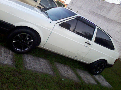

eae galera bls ?
sumi um pouco pois meu avô qe morava nos fundos de casa morreu ;/ e como minha familia cuidava dele, eu fiquei triste demais com o ocorrido e ausentei um poouco !
voltando ao assunto, o FDP sumiu do mapa, por agir desse jeito ja da pra saber qe o cara nao é de palavra mt menos tem vergonha na cara !
por isso estou deixando queto isso e eu mesmo vou ficar com o preju ..fazer oqe ne !
um amigo meu qe trabalha na volks deu uma ajuda pra mim e voltou mais ou menos a porta, e me disse qe eu nao preciso trocar a porta, pois um bom martelinho de ouro volta ela pra mim suave .. vou esperar um pouco pra mexer nela pois estou pensando em mandar dar uma geral na funilaria dele pois tem alguns podres no mala .. as vezes entra agua e molha o banco traseiro e acumula um pouco emmbaixo do banco
o carro ficou assim agora

Mensagem por xandynn »
o que eu ia te falar era isso ... no martelo a galera resolve isso de boa =)
acredito que não fique nem tão caro para desamassar isso ae =)
eu só compraria uma porta nova se a minha estivesse com podre ou a lataria rasgada.

xandynn escreveu:o que eu ia te falar era isso ... no martelo a galera resolve isso de boa =)
entao mano, agora a porta ta de boa, mes qe vem vou mandar no martelinho pra fazer a porta e mais alguns amaçados
abç
