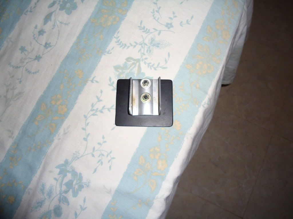

Fiz esse DIY pra quem quer colocar um contagiros monster ou qualquer outro instrumento sem ter que furar o painel do carro.
Primeiro você corta uma chapa fina, na medida de 7cm por 8cm, ou na medida que você achar melhor para o seu instrumento:

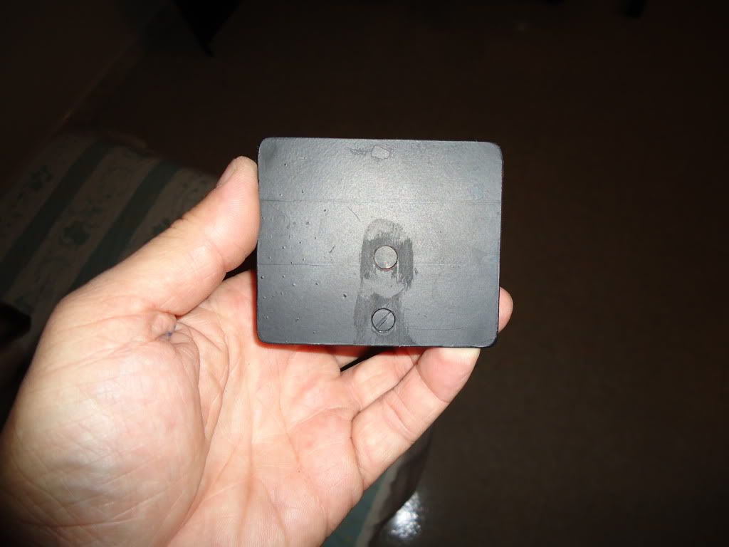

De acordo com o suporte do instrumento você fura a chapa e usa parafusos de cabeça chata, de maneira que fiquem paralelos á chapa, se necessário esmerilhe a cabeça dos parafusos.
Então você cola fita dupla face 3m, daquela larga transparente, cole a fita um pedaço ao lado do outro em toda chapa. esqueci de tirar foto. A fita que eu usei foi essa:
Feito isso você deve limpar bem o local onde vai ser colado o instrumento, eu usei a alcool mesmo, e pronto é só parafusar o instrumento na chapa e colar no local escolhido.
O meu carro sempre fica no sol é até agora não soltou a fita dupla face, já faz uns 2 anos. A chapa serve para aumentar a área de contato da fita. É uma solução simples e barata para evitar furos desnecessários no painel do carro. Esse foi meu primeiro DIY postado aqui, espero que gostem!
