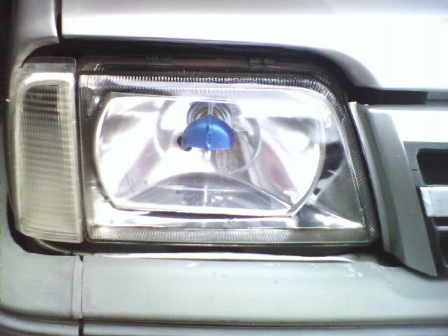

Amigos monzeiros, descrevo abaixo o processo utilizado pra alisar as lentes do farol do monza "caixote", não há no mercado lentes lisas para o monza, só pode ser discriminação, pois há para vários modelos. Tambem temos direito(os que gostam) de estilizar nossas maquinas.
este é meu farol depois de pronto:

pois é, o unico problema é que no original quem da foco no farol é a lente amigo...ou seja deve ficar uma bosta! os lente lisa fabricados quem da o foco é o projetor (parabola) interna...
denovo isso de comer os riscos do farol?
eu tenho vontade de bater no cara que fez isso no carro! pra colocar lente lisa tem que ser os faróis prontos que o refletor tem as divisõezinhas [não sei o nome] que direciona a luz pra onde ela deve ir, e quem faz isso nos faróis lente frisada, é os riscos que o cara mandou vc comer na lixa...
o farol vai ficar borrado e desfocado com isso!
