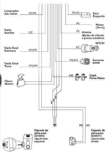

Galera... seguinte... instalei o alarme mas nao estou conseguindo entender como liga ele nas travas...
O esquema do alarme diz que tem 2 fios para as travas... um fio trava e o outro destrava... já no manual das travas (Dupla Serventia, 5 fios), os fios que sobram são aqueles que quando encostam um no outro, travam ou destravam as portas.... Preciso comprar algo ou nao? séi lá ...
se ficou confuso me avisa...
vlw
vlw

Sobrou... o problema é que por exemplo... se eu pegar estes dois fios da central das travas e encostalos, ele trava a porta.. e se eu encostar de novo ele destrava... Já no alarme, tem um fio especifico para destravar a porta e outro para travar a porta...Rafael_SC escreveu:Vê os fios da central das travas não sobrou 2 fios?
entendeu o problema?

Amigo qual foi a marca da trava que vc comprou...Geralmente vc liga esse fio que que pulsa negativo e vem do módulo do alarme para travar e destravar em um fio branco que sobra da centralina da trava...Se me lembro bem o outro fio da centralina, um marron fica solto mesmo....Ve aí se consegue alguma coisa e depois posta para gente...[]s

Freitag escreveu:Amigo qual foi a marca da trava que vc comprou...Geralmente vc liga esse fio que que pulsa negativo e vem do módulo do alarme para travar e destravar em um fio branco que sobra da centralina da trava...Se me lembro bem o outro fio da centralina, um marron fica solto mesmo....Ve aí se consegue alguma coisa e depois posta para gente...[]s
Ja deu uma clareada boa....
O Alarme é um SONAR (estou gostando bastante dele), ele é muito semelhante ao Positron em esquema de ligação. e Realmente sobra um fio branco e outro marrom na centralina. Entendi que posso só usar o branco e nao usar o marrom. Preciso ligar os dois fios do alarme juntos no branco da centralina? Pq são dois fio do alarme, um que trava e outro que destrava... segue o esquema:
e das travas são só aquele branco e marrom.

postei o esquema como foto... nao abriu??Freitag escreveu:Posta o esquema ai para darmos uma olhada....Não sai nada aqui...[]s
srsrsr caramba.. vo postar o link
http://lh6.ggpht.com/_NLnXw9t-zy8/Sa0l3 ... tled-2.jpg

Faça o seguinte amigo, tente ver no manual da trava quais são os fios que vem direto da centralina e que estão ligados na trava que faz ela travar e destravar e então liga o do alarme neles respectivamente. Se funcionar blzm, desconsidere o branco e o marron....Caso contrário teste um dos fios no fio branco da centralina e ve se funciona o travamento e destravamento... Vai fazendo testes que com certeza ira acertar....

Blza.. vou tentar...Freitag escreveu:Faça o seguinte amigo, tente ver no manual da trava quais são os fios que vem direto da centralina e que estão ligados na trava que faz ela travar e destravar e então liga o do alarme neles respectivamente. Se funcionar blzm, desconsidere o branco e o marron....Caso contrário teste um dos fios no fio branco da centralina e ve se funciona o travamento e destravamento... Vai fazendo testes que com certeza ira acertar....
Pq diz pra eu tentar no branco? o marrom é o que?

Não lembro de cabeça para que serve o marron e o branco.....Mas tenho praticamente certeza que o branco vai no alarme...Bom mesmo é consultar o manual da trava pois ai não vai ter errada...boa sorte ai....

Freitag escreveu:Não lembro de cabeça para que serve o marron e o branco.....Mas tenho praticamente certeza que o branco vai no alarme...Bom mesmo é consultar o manual da trava pois ai não vai ter errada...boa sorte ai....
Seguinte... Consegui fazer a ligação... o Branco vai direto no fio que trava a porta, e o marrom direto no fio que destrava a porta.... Funcionou 100% Maravilha!...
*** RESOLVIDO!!!! ****

bom amigo pelo q vejo vc nao esta ligando nada errado!
FIOS DAS TRAVAS:
1- encoste o branco e o marrom na lata do carro (um de cada vez) (terra).....
2- observe ql dos fios vai travar e ql fio vai destravar e marque....
NO ALARME:
1- pegue o manual e veja no diagrama ql eh o fio de trava e ql eh o fio de destrava....
2- descoberto isso vc liga os fios respectivos aos q vc encontrou no chicote das travas.....
CENTRALINA ------------------------------------------- ALARME
TRAVA
FIO TRAVA..........................................................FIO TRAVA
FIO DESTRAVA....................................................FIO DESTRAVA
Se a ligacao estiver correta (de alarme e centralina) eh soh apertar o controle e pronto. :y:
Segue uma dica: * se vc instalar um botaozinho (tipo a chave geral do SONAR) em paralelo, vc pode trancar e destrancar seu carro por dentro ,sem ter q puxar os pinos com as maos, por isso q qnd vc testava as travas respondiam....
Espero ter ajudado, qlq coisa me avise q eu procuro saber as cores do SONAR.

Ja tinha conseguido resolver mais obrigado mesmo assim.... nossa.. se vc tivese postado 4 dias antes eu iria com certeza seguir os passos... mais o pessoal me auxiliou e eu meti as caras e fiz este procedimento que disse mesmo...
Mas muito obrigado mesmo assim!!
