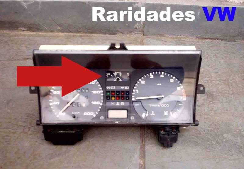

Boa tarde
Estou postando aqui pois não sei exatamente em que topico postar,
estou com este painel e quera saber como faço para funcionar o item em questão.
onde eu ligo ele, atras dele tem uma peça que parece um ventil.
a quem puder me ajudar, desde ja agradeço.
Cleber Becker

É pouco provável que vc consiga ligá-lo em seu Gol, a não ser que queira gastar muito, mas muito dinheiro.
Para ligá-lo vc terá que adaptar uma peça que tem no câmbio do Santana que vinha com este painel. Esta peça fazia fechar contato elétrico do vacuômetro quando o carro engatava a quinta marcha, ou seja, o vacuômetro originalmente no Santana só funciona em quinta marcha. O que vc vê atrás do painel é onde é ligada uma pequena mangueira, a qual, pode ser ligada no "T" do carburador do segundo estágio, então toda vez que vc acelera ela faz uma sucção que produz um vácuo e seria indicado se o carro está bebendo muito ou não de acordo com a sua pisada. Mas essa indicação só funciona se o vacuômetro estiver alimentado e então surge o problema da peça que vai no câmbio que vc não tem. Se estiver disposto a gastar dinheiro com isto para fazê-lo funcionar vc pode tentar rodar todos os ferros-velhos de sua cidade buscando um Santana que tenha ou tinha este painel e perguntar sobre a peça do câmbio, mas já saiba que se encontrar irão te cobrar o olho da cara.
Caso seu sonho seja ter um vacuômetro no carro, sugiro colocar um vacuômetro independente, pois será mais fácil e muito mais barato. Segue-se link de sugestão, porém há muitos mais baratos que este, mas o do link se enquadra bem no carro por ser de Passat TS:

isso que eu ia falar... essa peça é um vacuômetro e só marca isso, a média de km/l não é real... só em quinta marcha que é aproximada!
vc pode ligar direto no vácuo do carburador como o amigo explicou, mas ai vai funcionar só como vacuometro e não dá a kilometragem real!

na verdade eu tinha outro conceito sobre a parte eletrica desse econometro.....
segundo uma 4R antiga que eu tenho aqui, a luz dentro da seta acende como uma espécia de shiftlight voltado para economia.......onde 90% das pessoas logo na primeira revisão do carro já mandava a concessionaria desligar, porque ele é "burro", nao consegue distinguir uma passeada normal ou uma condução mais esportiva, logo ela ficava sempre acesa......
ao contrario do santana, o econometro e pseudo "shiftlight" do monza conseguia distinguir uma condução a painasa ou mais esportiva para determinar a hora de acender essa bendita luz.....

isso nunca funcionou direito nem na epoca que tava com todas as peças e tudo novo...imagina hj!! tanto que em 90 ja tinham tirado essa parada dos paineis...se fosse bom tinha continuado ate 1995!!

eu tenho esse painel no meu gol mas realmente esse econometro naum funciona rsrsrsr abraço a todos .
