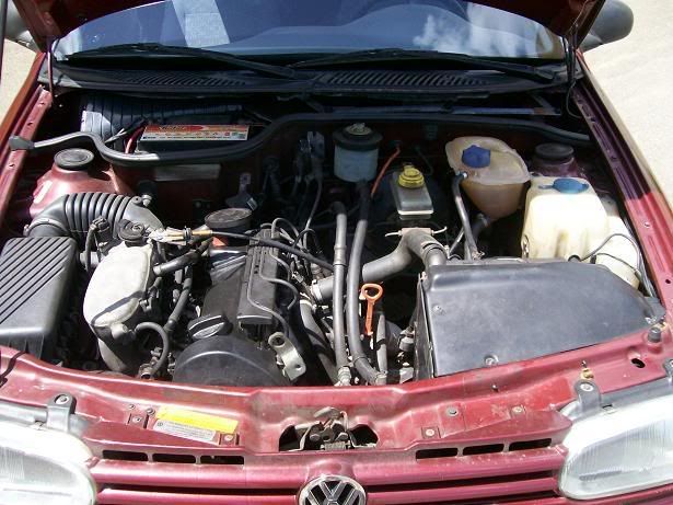

Aewssss Meus queridows!!!
Funcionows!!!
Rapaiz q peleja...
Rapaiz o Osmar e foda!!! auhhauhauhuahua
Troquei tb o sensor de temp da injeçao!!! , troquei a tomada do Hall, e dei uma reajustada provisoria na tomada do motor de passo, liguei ficou um blzao ate morrer... xinguei p/a deabos , mas foi novamente o miserento do OSMAR ele e um cara chato , um dos fios do motor de passo sortou e o carro morreu pois ele ficou fechado.... dei uma porrada zunidora no Osmar e vortou a funcionar.... Um BLZAO!!!
Baum agora e remontar o chicotew e trocar a tomada do motor de passo... pq nao tinha na loja ( aias aqui onde moro e um coco p/a estas peças! )
Bom Agora q funcionou vou remontar o bicho e dar uma vorta , qto a central , vo por o modulo de conversao , andei numa parati aqui = a do CHOi ( Azul ate ) o cara botou o New Flex ...maneirinho tem ate Hallmetter ..o carro funciona mto bem....
Ademir , ponha a injeçao e seja feliz filho ...mas como disse o Luciano ai da uma boa checada no chicote antes de por , pois o OSMAR e sinistro e se ja foi imendado ( como foi o meu caso ) pode ter sido trocados fios nos pinos ai ele fica doido... POde por a central a gasolina mas a cilindrada do veiculo deve ser compativel ou maior ( no meu caso usei no meu motor antigo 1.8 o conjunto do 2.0L , e funcionava mto bem ) bom gente vamos ver se ao montar tudo aqui nos conformes se vai ficar blza!
Continuemos em nossa cruzada ...pq mta gente diz que nao da, e ate torce contra...mas cada sacrificio p/a solucionar problemas e depois ver tudo funcionando ok , nao tem preço; e o beneficio e muito grande!
Agradeço a todos ai que me ajudaram ( Choi,LUciano, Alex , teve mais um q nao recordo nome, e outros ) que com enorme boa vontade partilharam seus conhecimentos e experiencias p/a me ajudar!!!
MUITO OBRIGADO e qualquer coisa estamos aews!
