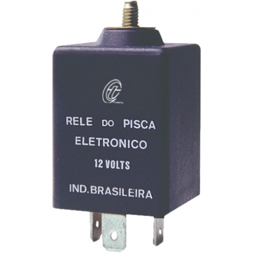

Vc olhou tb o relê da seta?Adriano Rodrigues escreveu:![]()
(SOCORRO) meu marcador de combustível e de temperatura e mais a seta não estão funcionando no painel
meu carro é uma parati gl 88 painel satélite
