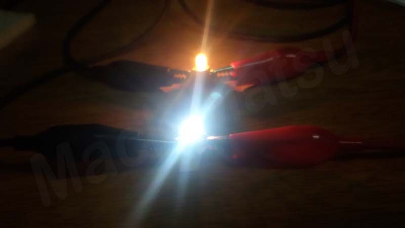

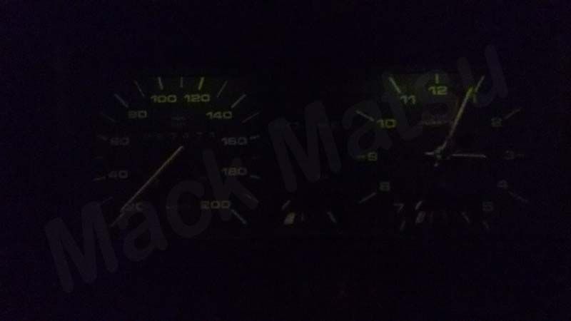

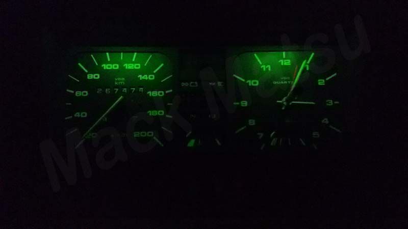

foto 1 - iluminação original
foto 2 - lampada original vs led
foto 3 - iluminação por led - não iluminou bem porque a base não encaixou direito no painel.
A imagem da foto está um pouco mais escura que o real mas a diferença é visível.
