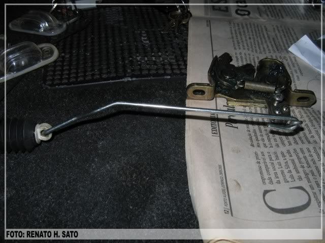

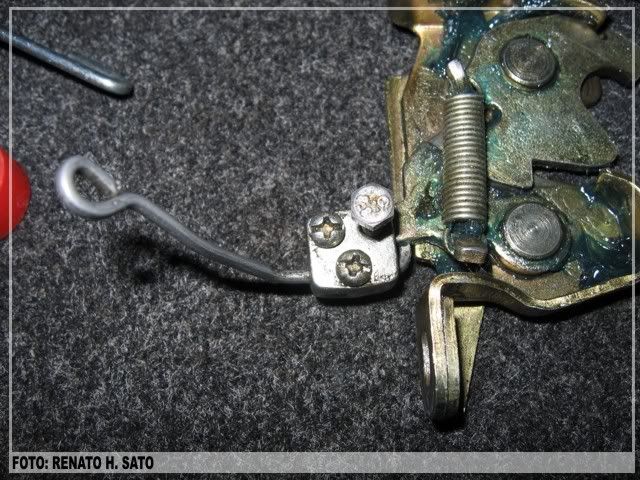

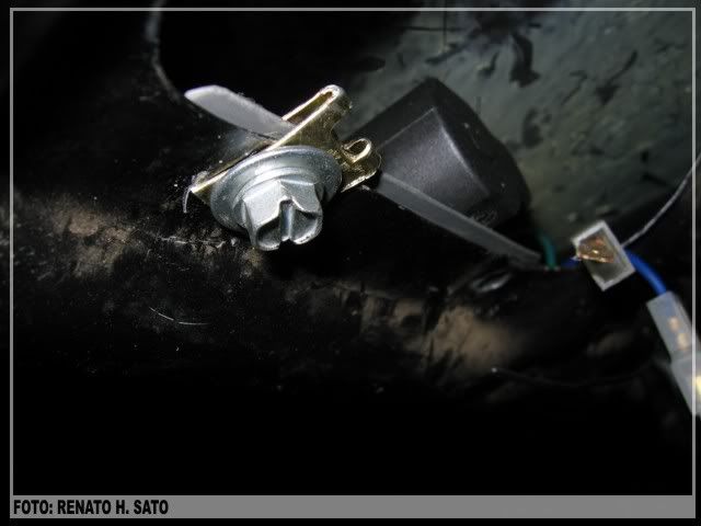

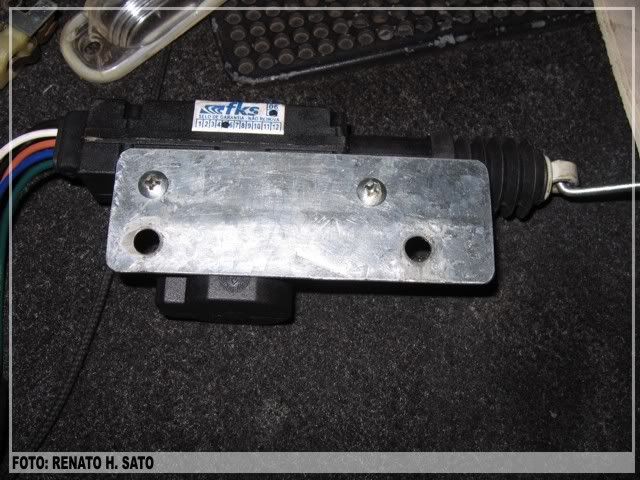

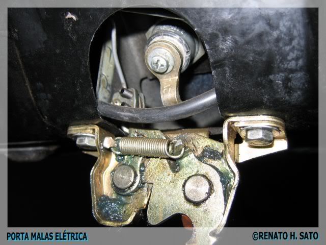

O motor de trava só vai empurrar ou puxar (depende da ligação dos fios verde e azul).alexmagrelo escreveu:Alguém poderia me dizer se essas travas de porta dão certo?
Minha dúvida é se ela faz o movimento de vai e vem quando acionada, ou ela só empurra, ou só puxa
No meu trabalho tem muitas solenóides que funcionam com 12volts, estou pensando na possibilidade de adaptar uma,
Tendo em vista o tamanho delas, tenho quase certeza que a fixação e adaptação será muito mais simples
Estou estudando a idéia, e quando encano com algo já viu né?? he he
Quando instalei no meu, fixei a trava com uma chapa nos furos do motor limpador e ainda tive de prolongar a haste da fechadura (usei um pedaço de arame e aquele "bloco" que vem junto na trava, mais tarde tive de fazer um bloco mais resistente pois com o tempo ele soltava) e liguei na trava com o varão que vem no kit. Só era chato acertar a regulagem do curso pra destravar, pois o retorno se dava pela mola da fechadura e as vezes não travava.

Agora sim entendi como vai funcionar a trava da porta, essa parte do seu post tirou a dúvida que eu tinha
"pois o retorno se dava pela mola da fechadura e as vezes não travava"
Então a trava elétrica só vai, ou volta, nela não tem mola, quem faz a trava eletrica retornar é a mola da tranca do carro
Valeu por esclarecer essa minha dúvida
