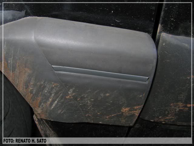

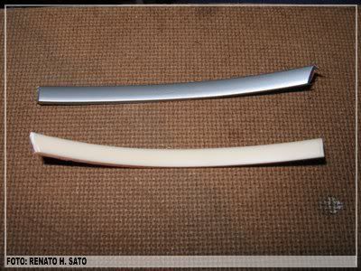

Como é uma "mosca branca" fiz minha versão alternativa.
Material:
Friso de pára choque
Adesivo na cor prata
Tesoura
Adesivo instantâneo
Álcool - pra limpeza
Régua
Estilete
Corte o adesivo com largura de 10mm (1cm) com comprimento do friso e um pouco de sobra pras pontas.
O friso, no caso da cor branca que vai no pára lama.
Cole o adesivo no friso, de forma que toda superfície (exceto onde tem a dupla face) esteja coberta pelo adesivo. Nas pontas cole a sobra com o adesivo instantâneo.
Instale o friso cuidando que o adesivo não descole nas laterais.
OBS: Por enquanto só fiz nas partes curtas, talvez nos pára choques tenha que fazer uma emenda no adesivo...

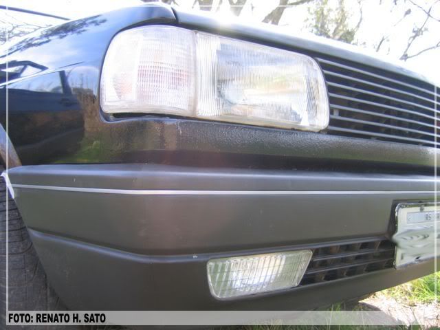

Aqui no pára choque dianteiro, a fita nas pontas era pra segurar enquanto a cola secava. Tive de fazer uma pequena emenda no centro, fiz num esquema similar aos frisos de janelas de Fusca Brasilia...
