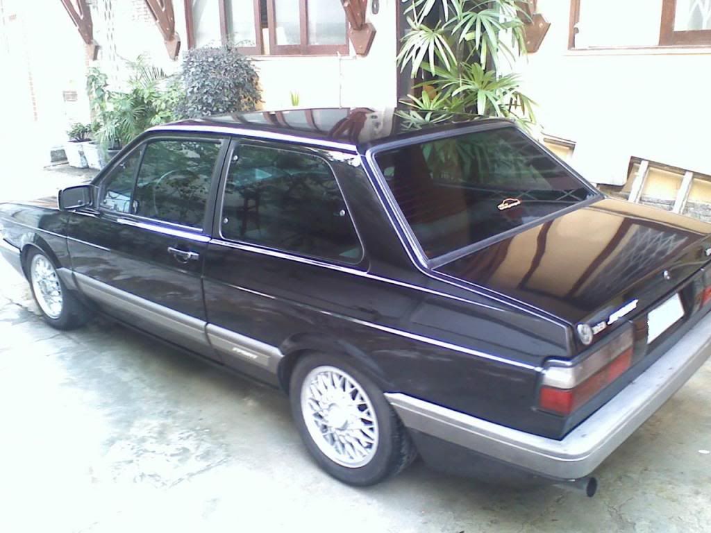

Como falei, me disponho a tirar fotos detalhadas e conforme for a tua curiosidade. A que tenho é essa anexa, do dia que coloquei os pneus, e estava de noite, tirei com o celular... aquela coisa toda... hehehehet.alf escreveu:A FOTO DOS GOLETAS DE VOCES MESMO COM ESSE PNEU SO PRA EU TER UMA IDEIA DE COMO FICA...ABRAÇO E OBRIGADO PELA ATENÇÃO DE VOCES...

Comprei as rodas Orbitais 14" e vieram pneus 185/55... sinceramente, não gostei.
Mas já fiquei sabendo que em algumas regiões do país a galera curte essa medida... aqui no RS é até difícil encontrar gente que saiba que tem essa medida... hehehehe
Bacana o Voyage, rapaz! Parabéns!
